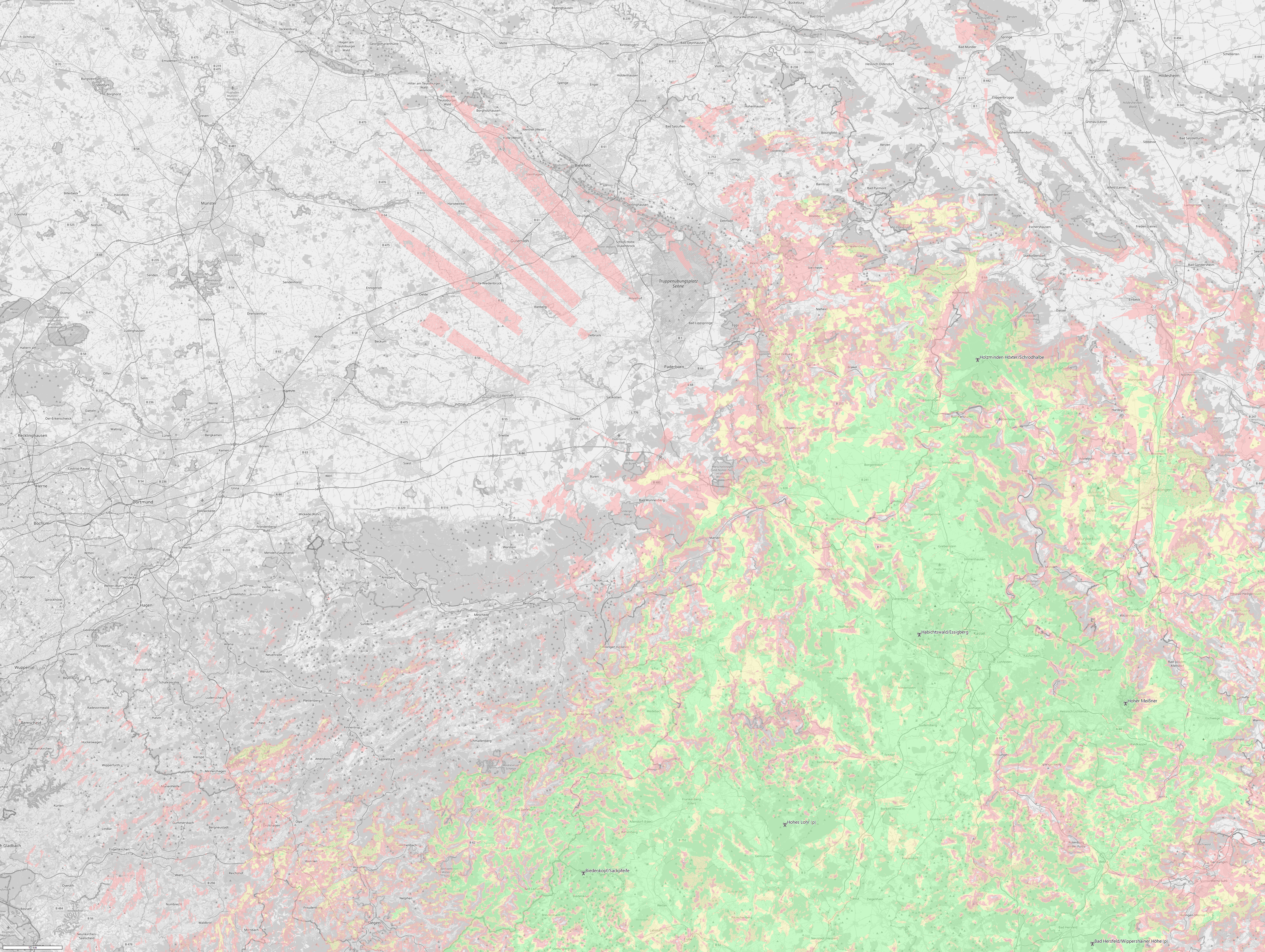

Hier zur Veranschaulichung ein paar Karten.
Status Quo + das was fest geplant ist:

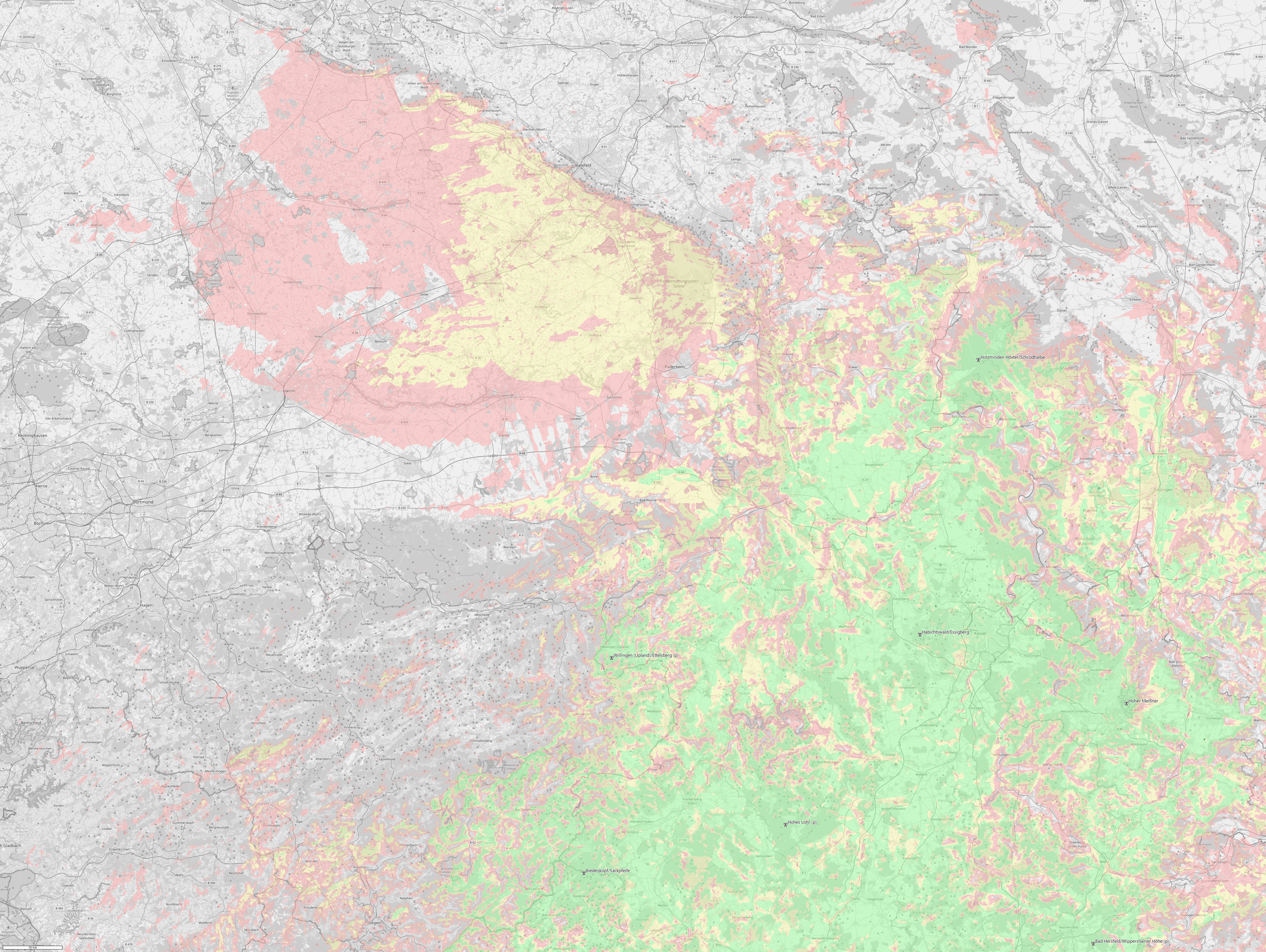

Willingen mit 2 kW Dipol nach Nordost (45 Grad, Overspill vermutlich zu groß):
https://dabmap.nicocoweb.de/plots/hr_mi ... -dipol.png

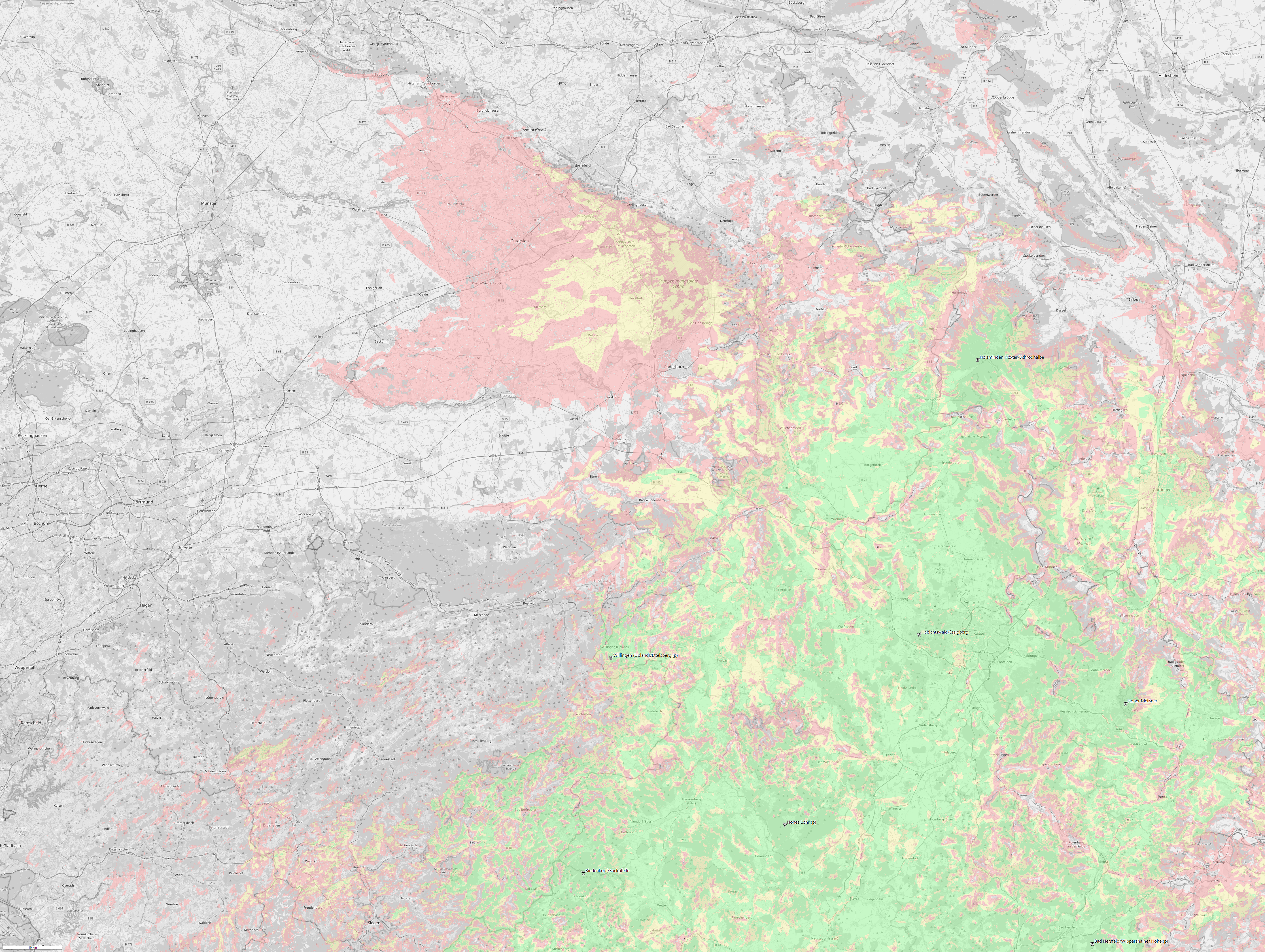

Willingen mit 2 kW Log.-Per. nach Nordost (45 Grad):
https://dabmap.nicocoweb.de/plots/hr_mi ... logper.png

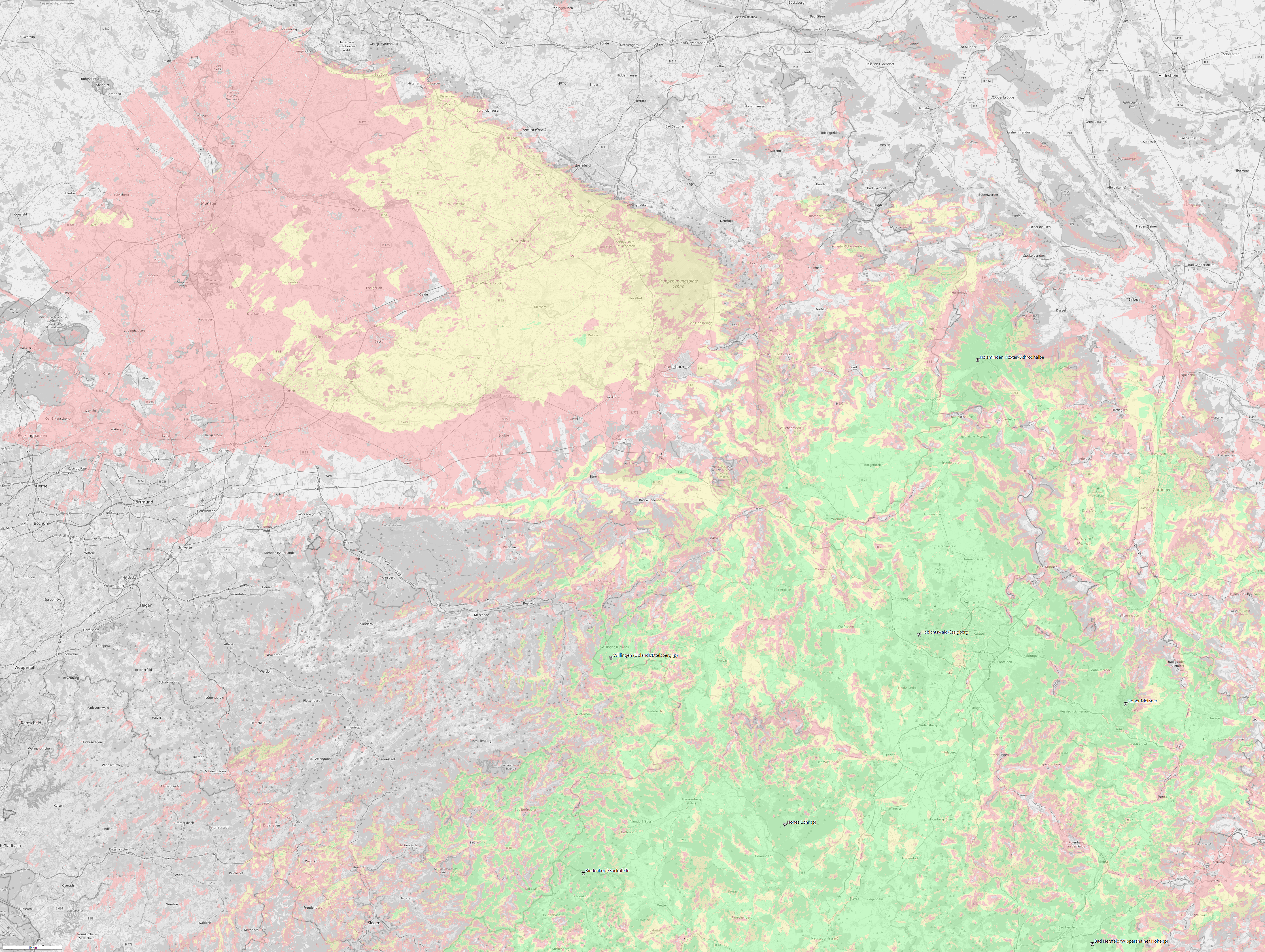

Willingen mit 2 kW Panel nach Nordost (45 Grad):
https://dabmap.nicocoweb.de/plots/hr_mi ... -panel.png

Vertue dich da mal nicht, der Standort ist extrem weitreichend nach Nord.
Es muss nicht mal etwas stören, aber vermutlich wäre mit einem 2 kW Dipol die Überstrahlung nach NRW zu groß und nicht von den Überstrahlabkommen gedeckt.
Entweder Log.-Per oder Panel-Antennen sollten da oben aber möglich sein.
https://dabmap.nicocoweb.de/plots/hr_ohne-willingen.png
Selbst mit der Log Per noch ziemlich viel Overspill ins Flachland.
Und da wo in Grenznähe noch was ankommen sollte,wie in Olsberg, Meschede oder Warstein geht nix wegen der Topographie.
Das Panel lässt am wenigsten Overspill zu.Aber werden denn Panele für DAB genutzt?
Nie davon gehört.
Gut man könnte natürlich auch die Hauptstrahlrichtung auf 100 oder 110° ändern, das wäre vermutlich die einfachste Variante ,man würde Willingen trotzdem voll erreichen und man könnte Dipole nutzen.

PrismaPlayer hat geschrieben: Mo 25. Nov 2024, 13:14 Selbst mit der Log Per noch ziemlich viel Overspill ins Flachland.
Nie davon gehört.
Klar werden Panel-Antennen für DAB genutzt. (Sowas hier z.B. wurde zuletzt in Bonn installiert https://kbca-config.ronet.info/include/ ... 010352.jpg)
Dipol selbst auf 110 Grad wird nicht viel bringen, wenn man es auf die Mastspitze setzt, denn das gern genutzt Kathrein-Dipol hat dann lediglich einen Einzug von 4dB.
Bei angenommen 2 kW ERP gehen dann immer noch mindestens 800 W raus.
