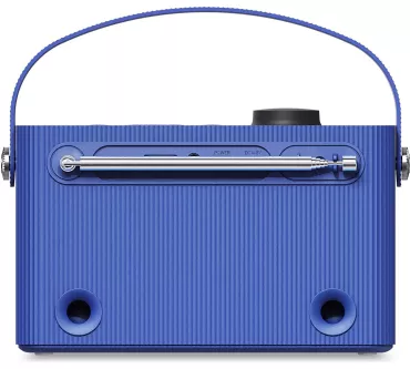

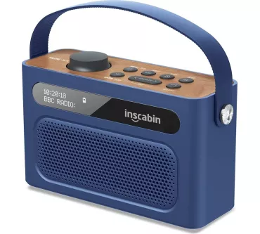

Eine Erfahrung habe ich bereits gemacht: Billigst-Radios können auch recht gut klingen, und das ist zumeist dann der Fall, wenn der Konstrukteur an der Rückseite Schallführungs-/Bassrohre eingebaut hat. Das Inscabin M60 etwa ist ein Mini-Radio, liefert aber dank zweier solcher Rohre überraschend gute Bässe. Macht man die Augen zu, könnte man nicht denken, dass das solch ein kleiner Henkelmann ist. Ohne diese Passiv-Rohre wäre die Kiste wohl eine Quäke.
Die Kiste habe ich schon für 20 EURs im Netz gesehen.

Wenn die TS Parameter der verbauten Lautsprecher passen kann eine Bassreflexöffnung schon wirklich etwas bringen. Leider kümmern sich viele Gerätehersteller nicht um so etwas. So nach dem Motto: "Ist ja nur ein Radio. Was interessiert da der Ton der rauskommt." :kopf:
Ich finde die Inscabin Geräte, die ja eine Eigenmarke von Amazon sind, gar nicht mal so schlecht. Vor allem wenn man den Preis im Auge behält. Das Inscabin M4 ist für den Preis, schwankt ständig so um die 28 Euro herum, ein echter Einkaufstipp. Da hatte ich schon Geräte auf dem Tisch die das 5fache(!) gekostet haben und keinen Deut besser waren. :rolleyes:

Hast du das Gerät selbst? Ist es stereophon und wie sind die Empfangsleistungen?
Was Bassreflexrohre bewirken, das merkst du, wenn du sie mal behelfsmäßig verschließt. Damit sowas grundsätzlich funktioniert, bedarf es wenigstens etwas Gehäusevolumen und einem oder mehreren Lautsprechern, die ein wenig Membranhub machen können.
Einem gar nicht so kleinen Unterbauradio hatte ich ein L-förmiges PVC-Rohr eingeklebt, das seitlich raus ging und nach vorn abstrahlen kann. Das machte sich sehr deutlich bemerkbar. Hauptsächlich aber am geringeren Scheppern des aus zwei Plastik-Halbschalen bestehenden Gehäuses. :bruell:

Bei dem von mir verlinkten M4 ist ein FS Verona 2 Modul verbaut. Der Empfang ist auf DAB+ damit eigentlich recht gut. UKW ist jetzt nicht so der Brüller und eher nur für Ortssender geeignet. Aber das kennen wir ja. Laut der spärlichen Bedienungsanleitung hat das Gerät 2x 3 Watt Ausgangsleistung. Der Akku hält so bei mittlerer Lautstärke im DAB+ Modus mit hängen und würgen gerade so 7 Stunden. Ich vermute hier, alleine schon wegen des sehr niedrigen Preises, eine einsame 18650 Zelle. Den USB Anschluss und den Kartenleser sollte man, wie leider bei den allermeisten dieser Geräte, nicht ernst nehmen. Er ist gut geeignet wenn man einfach nur Musik auf das Speichermedium spielt und dieses dann, beispielsweise beim Grillen, einfach vor sich hindudeln lässt. Alben suchen und abspielen, oder gar Hörbücher und Hörspiele, kann man vergessen das der Musikplayer die Ordnerstruktur ignoriert. Auch entscheidet wohl der Zufall ob im Display Titel und Interpret, oder wenigstens mal der Dateiname angezeigt wird. Meistens bleibt alles leer und es wird nur "Play" angezeigt. Ein bisschen blöd ist auch das statt USB-C ein Hohlstecker zum Betrieb und Aufladen verbaut wurde obwohl das Radio 5 Volt 1.5A benötigt. Es gibt zwar Adapter von USB-C auf Hohlstecker für nen 1 stelligen Eurobetrag aber es ist trotzdem total unnötig. Vor allem weil das beigelegte Netzteil nicht zu nah am Radio sein sollte weil es sonst den Empfang stört. :rolleyes:
