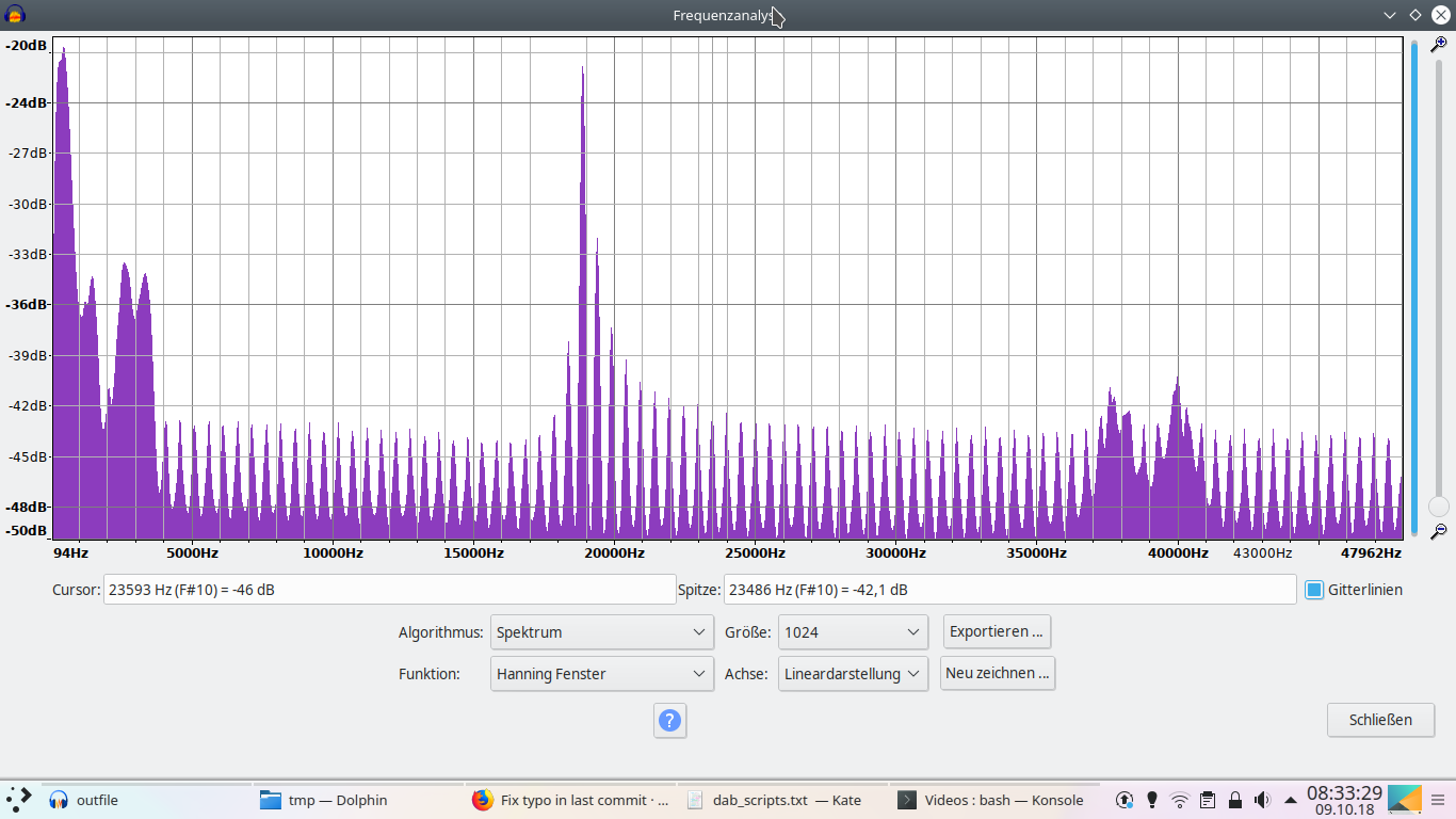

Beitrag von andimik » Di 9. Okt 2018, 08:45
andimik hat geschrieben:
Di 11. Sep 2018, 08:41
Auf 4,8 Ost ist auch was Verdächtiges. Siehe Screenshot. Der Transponder auf 11862 V ist sonst leer, nur diese beiden PIDs 100 und 200 sind aktiv.
Mir scheint, auf 4,8 Ost zwei noch unbekannte Radiosender (aus Schweden??) gefunden zu haben, die das Multiplex-Signal über DVB-IP schicken:
Klingt nach https://www.2wcom.com/wp-content/upload ... lution.pdf
https://github.com/satdreamgr/eti-tools ... t-30823748
