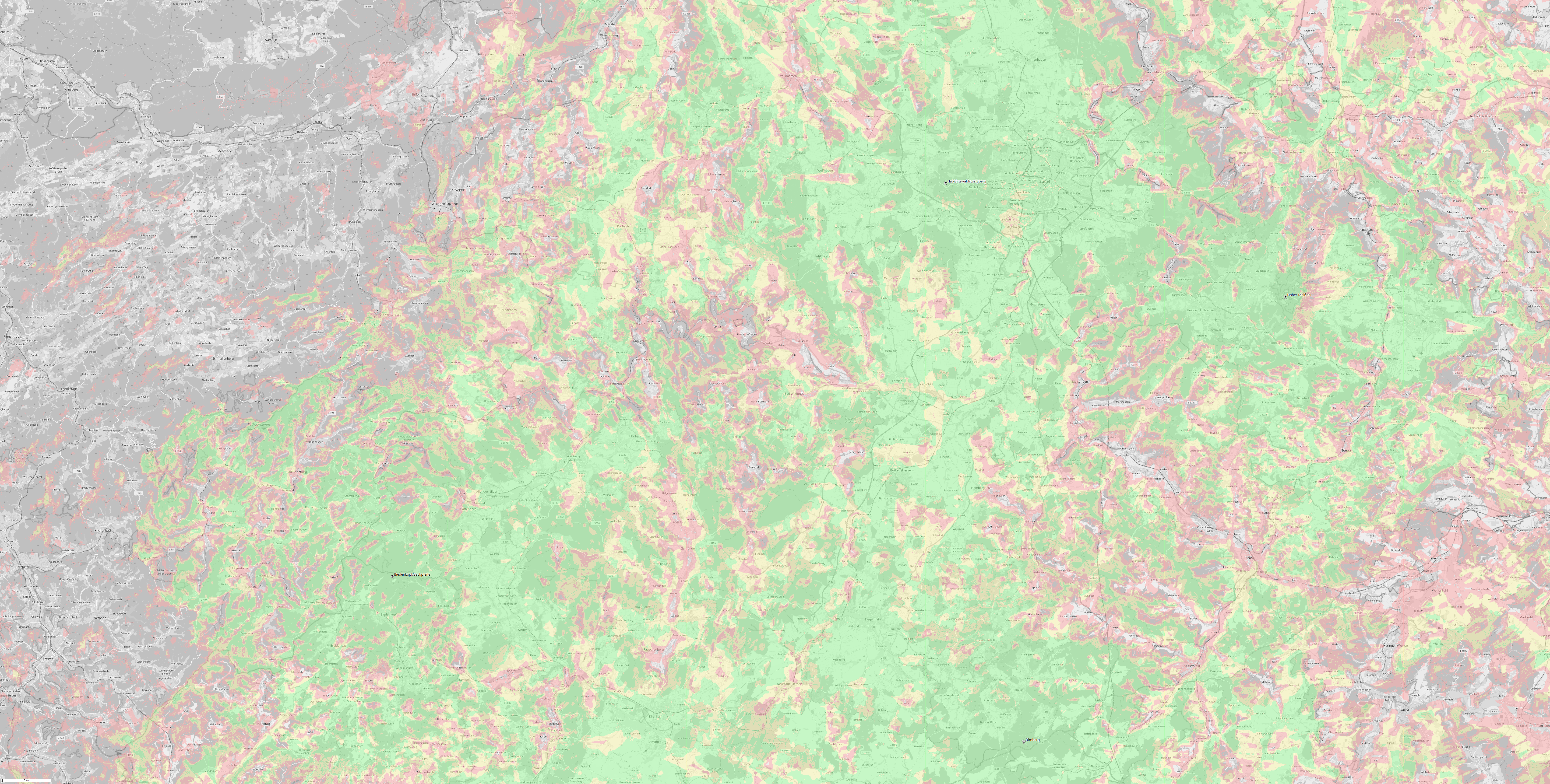

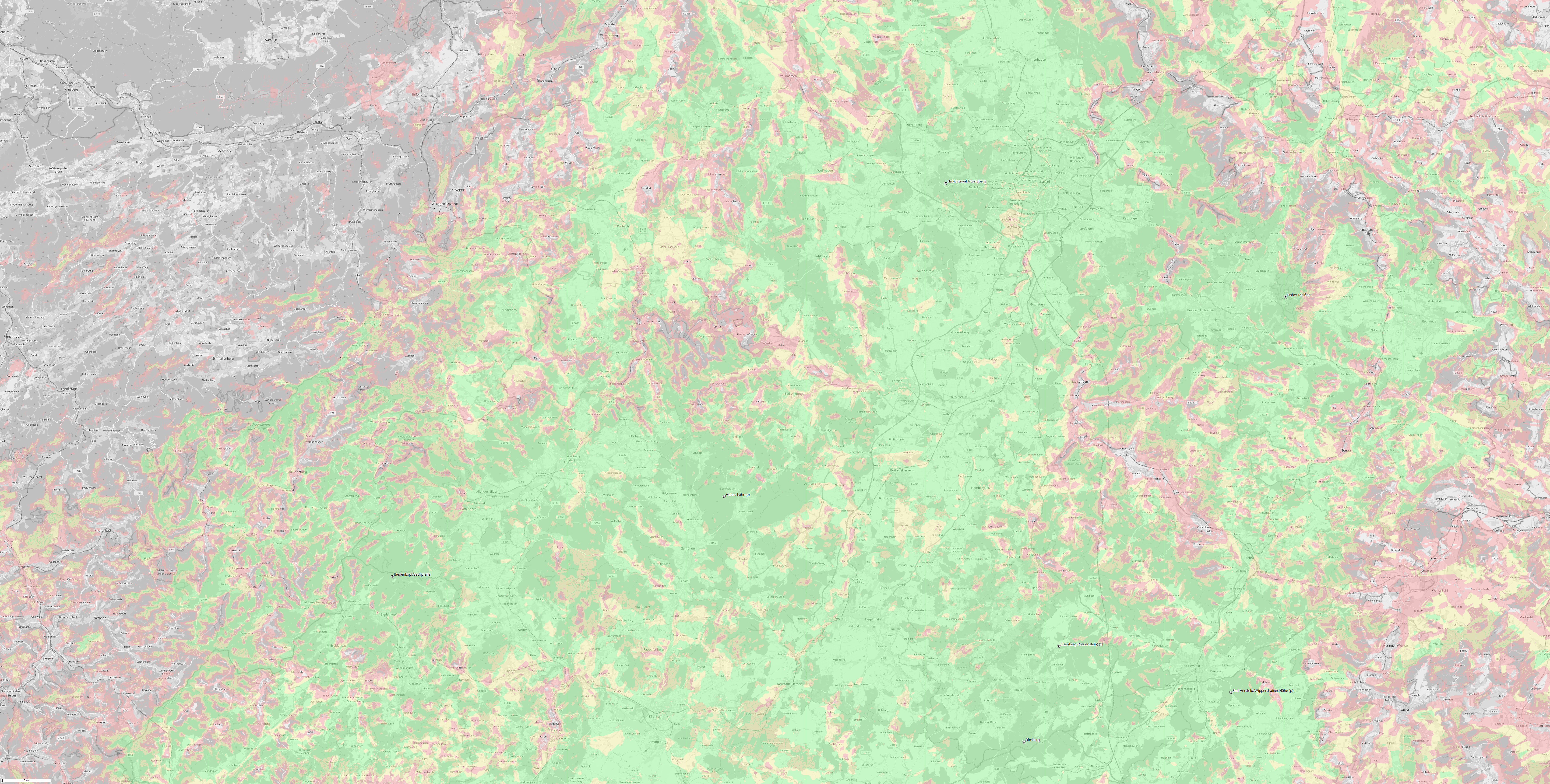

planetradio hat geschrieben: Fr 22. Nov 2024, 21:45 @nicoco, wäre es machbar, Eisenberg (Planet 100,3 MHz) bitte mal für DAB mit 1 oder 2 kW gerichtet nach Norden rechnen zu lassen
Sehr gerne, hier mit 2 kW Dipol von der Mastspitze nach Nordost (45 Grad).
Das Tal zwischen Melsungen und Rotenburg erreicht man so aber auch nicht vernünftig.
Da wird es noch weitere Füllsender wie in Herborn oder Schlüchtern brauchen.
planetradio hat geschrieben: So 24. Nov 2024, 11:40 Man braucht trotzdem den Standort Korbach Eisenberg.
Korbach wird von der Aufschaltung am Hohen Lohr profitieren, dennoch scheint ein Indoor-Füller sinnvoll. Priorität haben da aber definitiv andere Gebiete wie Willingen, denn...
frank.koriander hat geschrieben: So 24. Nov 2024, 17:18 Laut hr sollte sich diese ganze Problematik im Upland mit der Aufschaltung am Hohen Lohr erledigt haben. Da wird zumindest vorerst nix weiteres mehr kommen rund um Willingen.
Vollkommen utopische Einschätzung und der HR wird dies wohl schnell feststellen müssen.
Vom Hohen Lohr ist es unmöglich das Upland annähernd vernünftig zu versorgen.
Aktueller Stand vom 7B:
https://dabmap.nicocoweb.de/plots/hr_status-quo.png
Mit den bereits fest geplanten Aufschaltungen:
https://dabmap.nicocoweb.de/plots/hr_geplant.png
Zusätzlich mit Eisenberg:
https://dabmap.nicocoweb.de/plots/hr_mit-eisenberg.png
DAB-Empfangsprognosen: dabmap.nicocoweb.de

Nicoco hat geschrieben: So 24. Nov 2024, 18:08
Und auch die für die Stadt Melsungen braucht man was,
Die Innenstadt ist sehr dünn versorgt zwar ohne Aussetzer, aber die Stadt liegt total im Loch.
Da muss eigentlich ein Repeater hin.
